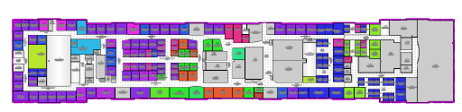

Objetos de Vectorworks, especialmente objetos BIM, contienen grandes cantidades de datos y valores de registro integrados que no siempre son visibles o de fácil acceso, especialmente para más de un objeto a la vez. La visualización de datos le permite tener una vista integral de los datos: una vista acumulativa y dinámica que presenta objetos de dibujo en base a diferentes datos, ya sea generales o específicos, según la función, el tipo de objeto, el valor o rango de valores, o cualquier otro parámetro de registro adjuntado que se especifica. Esto puede ser considerado como un informe gráfico o visual; un conjunto de datos puede ser presentado de diferentes maneras.
La visualización de datos le permite reemplazar los aspectos típicos que actualmente componen la apariencia de clase. Para viewports, seleccione visualización de datos o reemplazos de clase, dependiendo cuál es más fácil o se ajusta mejor a las necesidades del reemplazo. Visualización de datos tiene prioridad ante reemplazos de clase, pero objetos dibujados normalmente aún pueden recibir reemplazos de clase a menos que Dibujar modo de dibujo para todos los otros objetos es configurado a Gris para la visualización de datos.
Visualización de datos puede ser útil al verificar la presencia de errores, realizar rápidas verificaciones de plano, codificar con colores partes del dibujo o viewports de capa de hoja para presentaciones finales, y más. Ejemplos de visualizaciones de datos incluyen:
Ver objetos de espacio según ocupación, uso, rango de valor de área de planta, o cualquier otra propiedad de registro o parámetro.
Dar color a rangos de umbral de pared según la altura de pared y ubicar paredes que no están a la altura correcta de una sola mirada.
Identificar materiales presentes en componentes.
Reemplazar una textura para proporcionar una apariencia o esquema de terminación alternativo al presentar una propuesta a un cliente.
Mostrar u ocultar objetos en clases específicas para indicar diferentes fases de un proyecto.
Visualizaciones de datos pueden ser guardadas y aplicadas a capas de diseño y también a viewports en una capa de hoja. Cuando una visualización es modificada las modificaciones son aplicadas global e instantáneamente. Visualización de datos puede ser activada o desactivada fácilmente desde la barra de vista para presentar el dibujo con una visualización de datos o los atributos de objeto. Múltiples visualizaciones de datos pueden ser seleccionadas para ser presentadas al mismo tiempo.
Visualizaciones de datos no solo pueden ser guardadas en el archivo actual, sino que también en la carpeta de usuario y una carpeta de grupo de trabajo para que puedan ser usadas en otros archivos y por otras personas en la organización.
Hojas de cálculo tienen funciones de imagen que pueden aplicar una visualización a una imagen de objeto, haciendo referencia a una visualización guardada o a un conjunto de visualización aplicada a un viewport. Consulte Funciones de hoja de cálculo.
Configuraciones de preferencias de documento para Solo blanco y negro y Usar colores de capa no son aplicables cuando una visualización de datos diferente a <Ninguna> es seleccionada para el dibujo.
