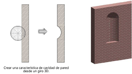

Cree el objeto sólido 2D o 3D cerrado con el cual modificar la pared. La geometría del objeto debe definir un área o volumen sin contactos propios, sin intersecciones propias y sin bordes que se doblen hacia sí mismos.
Para un objeto 2D, simplemente asegure que el objeto traslapa la pared en vista Superior/Plano. Para un objeto 3D, primero cree el objeto a la altura adecuada en relación con la parte inferior de la pared (eje Z); luego, configure la ubicación adecuada de los ejes X e Y para que el objeto traslape la pared.

Especifica la distancia desde la parte inferior de la pared donde una porción de sección del objeto 3D es tomada y es usada para representar la característica de pared en vista Superior/Plano.
Si el objeto 3D no recorre la altura completa de la pared, asegure que este valor realmente interseca el objeto 3D; de lo contrario, el objeto no aparecerá en vista Superior/Plano.
