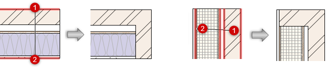

Para crear un remate estándar envolviendo un componente:
Haga clic para seleccionar un componente dentro de la pared. Este componente se envuelve a lo largo del final de la pared.
Haga clic para seleccionar el componente donde la envoltura debe terminar.
El componente se envuelve alrededor del final de la pared al punto de fin.

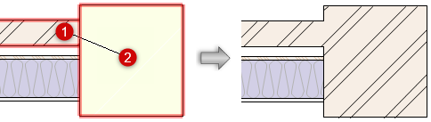

Para crear un remate de pared personalizado agregando una forma a un componente:
Cree una forma 2D cerrada para representar el remate de pared. El objeto debe intersecar el final de la pared.
Haga clic para seleccionar un componente dentro de la pared. Este estilo de componente es usado para crear el remate de pared.
Haga clic para seleccionar la forma.
La forma es agregada al componente y extremo de la pared creando una albardilla personalizada.
