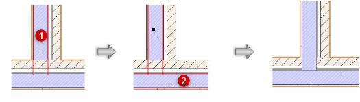

Al igual que el modo Unión en T, el modo Unión cerrada extiende o acorta un componente de pared hasta que interseca con un segundo componente. El extremo de componente es cerrado en el punto donde se une a la otra pared.
Para unir componentes de pared con el modo Unión cerrada:
Seleccione el componente dentro del segmento de pared a unir.
Seleccione el segundo segmento de pared a unir. El componente a unir es resaltado.
Repita los pasos 2 y 3 para cada componente dentro del segmento de pared que debe ser unido.
