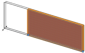

Para cambiar la longitud de una pared:
Seleccione la pared a transformar.
Haga clic y arrastre en un controlador de selección para alargar o acortar la pared.
Haga clic nuevamente cuando la pared tiene la longitud deseada.
Con la herramienta Selección, arrastre el controlador en la base de la pared para alargar o acortar la pared
