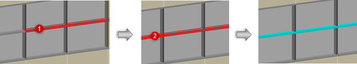

Para combinar estructuras de muro cortina:
Seleccione el muro cortina a editar.
Haga clic en las dos estructuras a combinar. Las estructuras deben ser colineales.
En una intersección de estructuras de cuatro vías puede ser necesario dividir una estructura perpendicular para poder unir estructuras colineales.
Una estructura es creada. Los atributos de la estructura en la que se hizo clic por primera vez son aplicables a ambas estructuras una vez que son combinadas.
Combine Frames Steps
