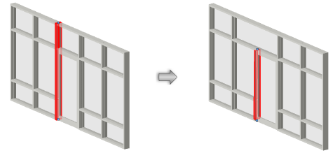

Una única estructura seleccionada puede ser transformada, movida por arrastre, copiada o eliminada. La estructura debe estar conectada en ambos extremos con otra estructura. Si eliminar o mover una estructura resulta en la desconexión de cualquier estructura, son automáticamente extendidas hasta que unen con una estructura.
Estructuras seleccionadas pueden ser eliminadas presionando la tecla Eliminar, o de manera alternativa, haga clic con el botón derecho en la estructura y seleccione Eliminar estructuras desde el menú de contexto.
Estructuras seleccionadas pueden ser distribuidas de manera equitativa en relación a la pared. Estructuras deben ser horizontales o verticales, y al menos tres estructuras deben ser seleccionadas. Haga clic con el botón derecho en las estructuras y seleccione Distribuir estructuras desde el menú de contexto. Las estructuras en los extremos de la selección no se mueven.
Paneles se ajustan automáticamente para adaptarse a las posiciones de la nueva estructura.
