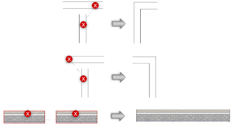

El modo Unión en L une los extremos más cercanos de dos paredes para crear una esquina, o une dos paredes de extremo a extremo. Ambas longitudes de pared son automáticamente redimensionadas, según sea necesario para que coincidan perfectamente.
Para unir paredes con el modo Unión en L:
De manera alternativa, haga clic con el botón derecho en la primera pared a unir y seleccione Unir desde el menú de contexto.
Seleccione el primer segmento de pared a unir.
Seleccione el segundo segmento de pared a unir. Para uniones de esquina, la ubicación de los clics define la dirección de la L. La herramienta Unión en L también une paredes de extremo a extremo.
Las longitudes de pared son automáticamente redimensionadas y unidas.
