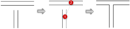

El modo Unión en T alarga o acorta el primer segmento de pared seleccionado hasta que interseca el segundo segmento de pared seleccionado. Ya que solo se altera la primera pared, este modo no crea uniones de esquina.
Para unir paredes con el modo de Unión en T:
De manera alternativa, haga clic con el botón derecho en la primera pared a unir y seleccione Unir desde el menú de contexto.
Seleccione el segmento de pared que debe cambiar longitud para intersecar con la otra pared.
Seleccione el segundo segmento de pared a unir.
Para crear una unión T a una esquina existente, una el segmento de pared con el segmento de esquina perpendicular. Esto crea una unión prolija entre las paredes.
Las dos paredes ya están unidas en esquina; la tercera pared es unida al segmento perpendicular de la unión de esquina existente
