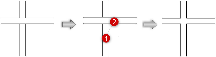

El modo Unión en X une dos segmentos de pared en el punto donde intersecan. Dado que ninguna longitud del segmento de pared es alterada, los dos segmentos ya deben intersecar para usar este modo.
Para unir paredes con el modo de Unión en X:
De manera alternativa, haga clic con el botón derecho en la primera pared a unir y seleccione Unir desde el menú de contexto.
Seleccione el segmento de pared que se convertirá en no estructural.
Seleccione el segmento de pared que se convertirá en estructural.
El primer segmento de pared seleccionado es dividido en dos segmentos de pared que están unidos a la pared estructural.
