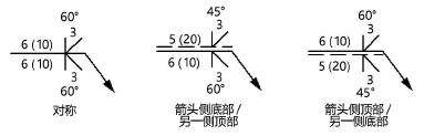

对称(两侧与箭头侧相同)
(仅 AWS)
在箭头侧和另一侧反映相同的信息
配置
(仅 ISO)
选择数据显示配置;如果选择对称,另一侧上的信息与箭头侧的信息相同
箭头侧/另一侧
选择以便在箭头侧、另一侧或两侧上显示数据;如果选择对称,显示的数据将应用至两侧

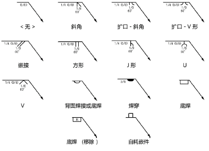

焊接符号
选择要显示的坡口焊符号类型

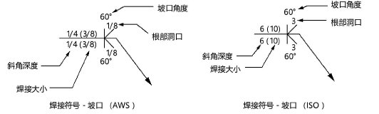

焊接大小
显示焊接大小
斜角深度
显示斜角的深度
根部洞口
显示根部洞口
坡口角度
显示坡口角度

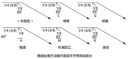

表面处理等高线
选择表面处理等高线类型
表面处理方法
选择表面处理方法类型
