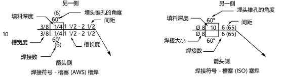

要插入塞焊符号:
单击“工具和模式”。
单击以将对象放置在绘图中,然后再次单击以设置旋转。第一次在文件中使用该工具时,“特性”对话框打开。设置默认参数。参数可以稍后从“对象信息”面板编辑。
放置对象后,可以通过“属性”面板选择其标记(请参阅标记属性)。
单击以显示/隐藏参数。单击以显示/隐藏参数。

焊接类型
选择焊接类型
对称(两侧与箭头侧相同)
(仅 AWS)
在箭头侧和另一侧反映相同的信息
配置
(仅 ISO)
选择数据显示配置;如果选择对称,另一侧上的信息与箭头侧的信息相同
箭头侧/另一侧
选择以便在箭头侧、另一侧或两侧上显示数据;如果选择对称,显示的数据将应用至两侧
焊接大小
(仅塞焊)
显示焊接大小
槽宽度
(仅槽焊)
显示槽宽度
槽长度
(仅槽焊)
显示槽长度
埋头锥孔的角度
显示埋头锥孔的角度
填料深度
显示填料深度
间距
显示间距
焊接数
显示焊接数
