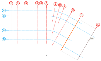

栅格线工具可创建用于正确对齐柱、墙和其他绘图元素的参照线的可吸附栅格。结构栅格由一个或多个栅格序列组成。反过来,栅格序列又由多条使用相同标签系统的单独栅格线组成。栅格线可以是直线,也可以基于开放式的多段线形状。它们可以被单独放置在所需的任何位置,但是通过放置选项可以将其轻易地平行或垂直插入其他直线(或是以径向格式插入)。

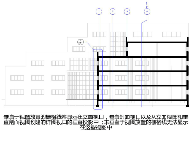

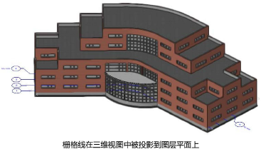

栅格线是始终被放置在设计图层的图层平面上的平面对象。它们在俯视图/平面图中可见。在三维视图中,它们的投影显示在绘制它们的图层平面上。也可以使栅格线在视口中可见。对于从立面视图创建的立面视口、垂直剖面视口和详图视口,只能显示与视图垂直的栅格线(法线)。栅格线的外观可以根据需要在每个视口中自定义,而不影响设计图层中的栅格线定义对象;请参阅视口中的结构栅格的可见性。
