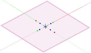

在三维视图中,可以通过单击其边缘或任意一条轴来选择工作平面。
工作平面显示时带有图柄。将临时隐藏任何其他对象的形状重调图柄,以避免混淆。

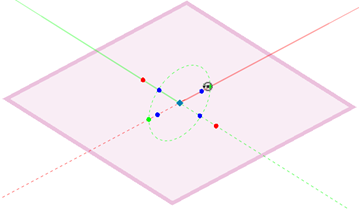

每条轴有两个图柄,用于绕着其他两条轴旋转。红色图柄绕着 X' 轴旋转,绿色图柄绕着 Y' 轴旋转,蓝色图柄绕着 Z' 轴旋转。当光标位于图柄上时,将显示旋转方向的预览。工作平面原点处的蓝色方块图柄可用于移动工作平面原点。
操作
说明
旋转工作平面
单击其中一个轴图柄。显示旋转光标。移动光标以绕着选定轴旋转该平面,然后单击以进行设置。

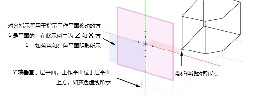

单击中央图柄。显示移动光标。移动光标以移动平面,然后单击以进行设置。
确定好工作平面位置之后,按 Esc 键,或单击工作平面的关闭按钮。可以用工作平面命令或在“工作平面”面板中保存该位置。
使用图柄并结合“智能光标”提示,可以相对于其他对象进行精确控制。
