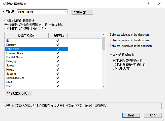

如果需要通过已附加的记录格式将多个类似对象同时连接至数据库表,连接每一个对象将是十分乏味冗长的工作。可以一次性实现多个对象的连接。
如要将数据库连接至多个对象:
选择多个相同类型的对象。
选择该命令。或者,可以单击“对象信息”面板的“数据”选项卡中的对象数据库连接。
“多对象数据库连接”对话框打开。通过选择格式字段和选择搜索过滤器条件,可以搜索关联的表格行。
单击以显示/隐藏参数。单击以显示/隐藏参数。
参数
说明
可用记录
列出可用于选定对象的记录格式(仅会显示可通用于选定对象的记录格式)
数据库连接
打开“记录格式数据库连接”对话框,以便将记录格式连接至数据库表
添加新的数据库表行
为每个选定对象在数据库表中插入一个新行,并将每一行关联至每个对象
按值查找行(排除使用现有对象连接的对象)
仅列出已连接至数据库的格式字段。选择一个格式字段,并使用尚未连接至数据库的选定对象的值,在数据库表中搜索特定行。(找到该行后,关键标识符将用于将该表行链接至记录字段。)
按值查找行(适用于所有对象)
仅列出已连接至数据库的格式字段。选择一个格式字段,并使用选定对象的值,以在数据库表中搜索特定行。(找到该行后,关键标识符将用于将该表行链接至记录字段。)
显示数据库表
打开“数据库表”对话框,以查看与该记录格式关联的数据库表,并有助于确定将哪列用作搜索条件
当该对话框关闭时
确定已解析对象的选择状态,或可能需要进一步关注以完成连接的未解析对象的选择状态。选择不更改选择以便不更改选定对象的数量。
选择格式字段,然后在按值查找列中单击,以便将字段选定为搜索过滤器。
在右侧,将列出已解析对象的状态,表明根据该搜索,有多少个选定对象的数据在数据库表中找到。完成对象解析后,其记录字段数据将会正确连接至数据库表。
对于每个已解析对象,将通过已附加至该对象的记录实例的数据库表写入记录字段。
已解析的对象会使用关键标识符连接至对应行,然后每一行关联至对应对象。
