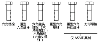

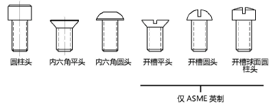

帽螺钉 ASME 英制和公制 |
螺钉 DIN 和 ISO |

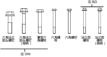

六角螺栓/螺钉 ASME 英制和公制 |
六角螺栓/螺钉 DIN 和 ISO |

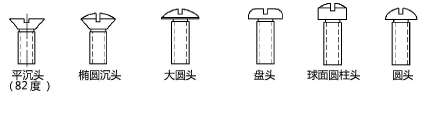

机器螺钉(ASME 英制) |
机器螺钉(ASME 公制) |
机器螺钉(DIN 和 ISO) |
头部样式 (仅 ASME 公制、ISO 和 DIN) |
对于帽螺钉(ASME 公制、ISO 和 DIN),指定头部样式

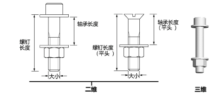

轴承长度 |
指定轴承长度,或单击并拖动底部轴承控制点以图形方式定义轴承长度
螺钉长度 |
对于自定义长度值,取消选择使用标准长度增量,并输入螺钉头以下的长度;或者,可以单击并拖放螺钉长度控制点以图形方式定义长度 . |
