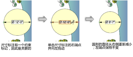

以图形方式更改尺寸标注的长度
对于线性尺寸标注,使用选择工具单击证示线的端点,然后平行于尺寸标注线拖动该端点;在链式尺寸标注对象中,任何相邻尺寸标注的大小将会自动调整。
对于角度、弧长、半径或直径尺寸标注,使用选择工具单击证示线的端点,然后向所需的方向拖动。
对于关联尺寸标注,更改半径或直径尺寸标注的长度也会更改关联对象的大小。
要输入具体的值,使用“对象信息”面板中的长度字段。

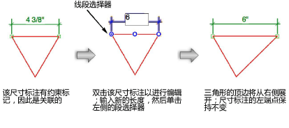

在绘图中输入尺寸标注的长度
(线性和链式尺寸标注)
双击尺寸标注上的任意位置以进入文本编辑模式。输入所需的长度,然后使用线段位置选择器指定要在调整尺寸标注大小时使哪一线段保持不变。
或者,可以选择文本工具,然后单击尺寸标注文本以进入文本编辑模式。
对于关联尺寸标注,更改线性尺寸标注的长度也会更改关联对象的大小。

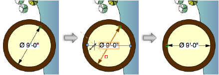

更改半径或直径尺寸标注的旋转角度
使用选择工具单击证示线上的任意位置,然后向所需的方向拖动

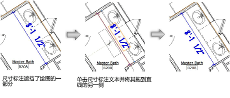

更改尺寸标注文本的位置
使用选择工具单击文本,然后将其拖到所需的位置。角度尺寸标注的文本仅能沿着其自身的曲线移动;其他尺寸标注的文本可以向任何方向移动。
对于线性和弧长尺寸标注,按住 Shift 键的同时拖动文本可保持与尺寸标注线之间的偏移距离不变。
要为偏离尺寸标注线的文本输入具体的值,使用“对象信息”面板上的文本偏移字段。对于线性、弧长和链式尺寸标注,如有必要,可以在文本和尺寸标注线之间添加一条引线。

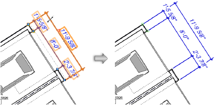

一次性修改数条尺寸标注线或证示线的偏移
(线性和链式尺寸标注)
使用选择工具,选择要修改的尺寸标注。将尺寸标注线之一拖到所需的位置;所有选中的尺寸标注线将移动相同的距离。将指出证示线偏移的灰色虚线之一拖到所需的位置;所有选定证示线的端点将移动相同的距离。
