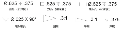

通过几何图形尺寸标注和公差备注工具插入注释符号和文本,以指定圆孔、方孔、埋头孔和/或埋头锥孔的尺寸标注以及锥形椎体和/或平锥的单位比率。或者,可以插入深度符号和关联的文本。

备注类型
选择备注标记的样式
孔大小/椎体
输入圆孔、方孔、埋头孔和埋头锥孔的直径;输入锥形椎体和/或平锥的单位比率

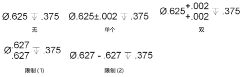

公差
设置孔大小/椎体是使用单、双、有限公差,或无公差
顶部/底部
输入已加至或减自基础尺寸的值,以确定尺寸的上/下限制

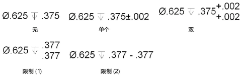

深度/角度
输入圆孔、方孔、埋头孔和埋头锥孔的深度(如果深度为零或负值,将不会显示);输入埋头锥孔的角度
公差
设置深度/角度是使用单、双、有限公差,或无公差
顶部/底部
