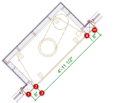

不受约束链式模式可用于创建一系列连接的尺寸标注线,每个线段显示其具体的测量值。
如果尺寸标注为小型链对象的一部分,可以共同移动,并且其属性及特性作为一个组进行更改。也可以逐个编辑链对象中的尺寸标注特性。修改链中的尺寸标注后,其他尺寸标注将会自动调整。请参阅编辑尺寸标注以获取如何编辑链对象的更多信息。
如要创建连接的不受约束尺寸标注线链:
单击“工具和模式”,然后选择一个标准(尺寸标注尺寸)和单位。
单击首选项。
“链式尺寸标注首选项”对话框打开。选择是创建智能链式尺寸标注对象还是创建彼此相邻的单个尺寸标注对象。同时选择是否使用冲突控制,以便自动确定文本块的间距,使文本块不会重叠。
单击以设置测量起点。
单击以结束第一条线段的测量。
将光标移离对象,移至所需的偏移位置。
在三维视图中,前两次单击用于确定要在其上放置尺寸标注的平面的 X 轴;移动光标可旋转尺寸标注平面。尺寸标注平面可以平行或垂直于图层平面,或对齐正被尺寸标注的三维对象的相邻面。
单击以放置第一条尺寸标注线。
将光标移至下一条线段的端点并单击以设置其端点。
继续设置线段。
双击以结束该链。
