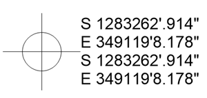

在绘图中单击以放置测量点对象。最好将测量点放置在内部原点上。

单击以放置测量点和三角测量的参照点(可选)。
 每个文件只能有一个测量点,因此如果文件中已有测量点,则会显示将删除该测量点的提示。
测量点放置后便无法移动;它被锁定在其地理坐标上。不允许从“文档地理参照”对话框或地理定位工具进行地理参照更改。
