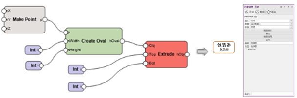

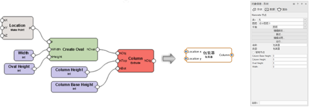

命名节点是创建和组织网络的一个重要部分,并显著影响包装器节点;欲了解更多信息,请参阅 Marionette 包装器节点。命名输入节点和它们所附加的节点,以便轻松记住更加复杂网络的各个阶段。要命名节点,选择该节点并在“对象信息”面板内输入名称。
命名的输入节点在包装器节点的“对象信息”面板上显示为字段;对其命名可以快速识别和调整值,而无需编辑实际的包装器节点。
命名的输入按字母顺序显示在包装器节点上。
已命名节点的未使用端口显示在包装器节点上,以便连接其他网络。这是命名节点的另一个理由。
包装器节点上未使用的端口可以隐藏。打开或编辑包装器节点,然后使用二维位点工具将位点放置在每个计划要隐藏的未使用端口。将位点放置在端口圆的中心。
网络和没有命名节点的包装器节点
网络和具有命名节点的包装器

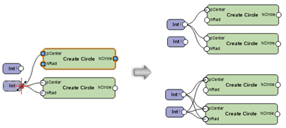

移动或复制一束线
连接到一个端口的所有线都可以移动到同一类型的不同端口(输出到输出或输入到输入),复制并连接到另一个相同类型的端口,或者在一次操作中全部从网络中移除。
要一次性移动或复制连接到端口的所有线:
选择要更改的节点或线。如果您选择线,则自动选定更靠近网络开始的已连接节点。由于仅可从未被选定的节点断开该线,因此必要时您可能需要选择其它节点以更改线。
执行以下任一操作:
要移动线,按住 Ctrl 键 (Windows) 或 Cmd 键 (Mac)。
要复制电线,按住 Alt 键。
在按住该键的情况下,选择电线连接端口内的控制点,然后移动控制点;预览显示所有连接的电线。
单击要连接的端口,然后释放按键。
或者单击绘图的空白区域以删除线。
如果已经有线连接到目标端口,则“线重新路由选项”对话框打开。选择是要将新线添加到已连接到该端口的现有的线,还是将现有的线移除并以新线替换它们。
线被移动或复制。
在整个操作过程中,按住 Ctrl 键 (Windows) 或 Cmd 键 (Mac) 以将连接到一个端口的所有线移动到另一个端口(顶部),或按 Alt 键以复制线并将其连接到另一个端口(底部)。仅可从未被选定的节点断开线。

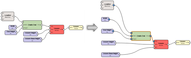

清理网络布局
命令
路径
清理网络布局
上下文菜单
要自动对齐和间隔节点以方便可视化,而不是手动移动它们,右键单击网络中的任何节点,然后选择该命令。

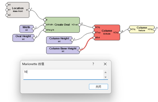

调试 Marionette 脚本
使用 Marionette 工具的调试模式可以在功能不正常时进行网络故障排除。您可以调试未包装的脚本,或双击包装器节点或对象节点以调试其底层脚本。在调试模式中,每个输出端口旁边都会出现一个数字,代表从该输出端口传输到任何附加输入端口的值数。单击线以打开“Marionette 线值”对话框,显示穿过线的值。关闭对话框时执行脚本。
要避免每次单击线时都执行脚本,单击“工具”栏上的首选项,然后选择最后在调试模式下运行的缓存。此选项可在不重新执行脚本的情况下显示线值。
显示线值以启用故障排除
