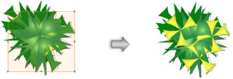

当绘制对象时,程序保持跟踪图像在设计图层内的堆叠顺序。创建的第一个对象在堆叠的后面,而最近创建的对象在堆叠的前面。
发送命令可更改对象在图层内的堆叠顺序。可以将对象前移到重叠对象的前面,或将对象后移到重叠对象的后面。还可以在一步之内将对象完全置于堆叠的前面或后面。

对象的堆叠顺序被更改。
