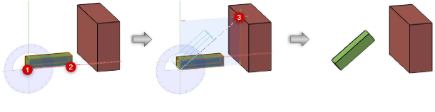

要通过将其与其他对象对齐来旋转对象:
选择要旋转的对象。
根据要旋转的是原始对象还是复制对象,单击此工具和适用模式。
在三维视图中,从“工具”栏选择对齐旋转。
一个量角器反馈图形显示在光标附近。在适当的旋转平面上定位量角器,然后单击旋转中心。
量角器图形仅在选中了对象时才显示。
量角器图形保持在单击点上。量角器随着光标的移动而旋转,并且从旋转中心到光标有一条虚线,指出旋转轴的位置。单击以定义旋转轴。
随着光标的移动,旋转对象的预览显示。单击所需的点以对齐对象。
原始对象或其副本旋转到新位置。
为了对齐与预览能够正常工作,所有的三次单击都必须定位于吸附点。
