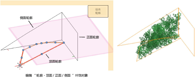

轮廓 - 正面/侧面:画一条多段线来定义正面轮廓。叶饰对象从正面轮廓拉伸,并与侧面轮廓剪切。默认情况下,侧面轮廓是一个矩形,但可以进行编辑。
轮廓 - 顶面/正面:画一条多段线来定义顶面轮廓。叶饰对象从正面轮廓拉伸,并与顶面轮廓剪切。默认情况下,正面轮廓是一个矩形,但可以进行编辑。
轮廓 - 顶面/正面/侧面:画一条多段线来定义顶面轮廓。叶饰对象从正面轮廓拉伸,并与顶面和侧面轮廓剪切。默认情况下,正面和侧面轮廓是矩形,但可以进行编辑。

对于任何“轮廓”配置,打开轮廓编辑模式。选择要编辑的轮廓对象,并根据需要使用多段线编辑工具。单击退出轮廓以关闭编辑模式并更新叶饰对象。

要对叶饰对象的路径或轮廓重调形状,请从对象上下文菜单中右键单击并选择编辑路径编辑轮廓。或者,双击叶饰对象。
