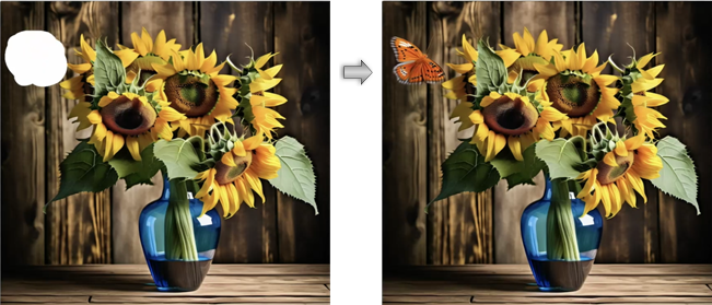

使用图像蒙版编辑 AI 图像
使用图像蒙板可以将编辑操作限制在特定区域。对于大多数编辑操作,不需要使用蒙板,因为 AI 模型可以理解模型中的位置和方向。蒙板控件主要用于更改绘图特定部分的材质或纹理。
要使用图像蒙版编辑 AI 图像:
准备好要编辑的图像后,在 AI Visualizer 的“编辑”选项卡中,点击“绘制蒙版”按钮,并切换到“绘制蒙版”模式。
输入编辑指令,告诉 AI Visualizer 是要添加、修改还是移除蒙版下的对象,并详细说明更改内容。
如果需要图像来指导编辑,例如是否要使用特定的布料样本,请添加该图像。
点击“绘制蒙版”模式,并设置所需的画笔大小。
使用光标在图像上绘制一个大致与要编辑的对象大小和形状相符的蒙版;此时会绘制出一片白色像素区域。
使用其他蒙版模式来细化蒙版区域:
如果蒙版太大或需要细化,请点击“擦除蒙版”,调整画笔大小,然后使用光标选择性地擦除蒙版的一部分。
选择编辑范围是大致在蒙版区域内还是严格限制在蒙版像素内。
也可以反转蒙版,使编辑范围扩展到蒙版区域之外的所有区域。
彻底清除面膜内容,重新开始。
点击生成。
上传的图像提供了要使用的新布料样本,而编辑指示则告诉 AI “将枕头更改为与布料样本图案匹配”;蒙板显示要更换哪个枕头“自由编辑”模式允许 AI 可视化工具选择要编辑的像素。

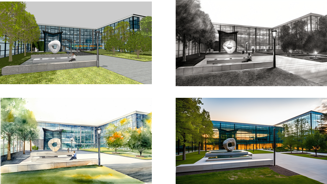

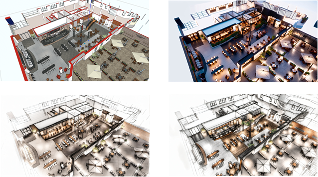

使用 Vectorworks 图像生成时,可以使用 Vectorworks 设计图层视图,也可以在 Vectorworks 文件中选择位图对象或图纸图层视口作为源。更改提示和其他设置会产生广泛的结果,所有这些结果都基于原始设计。在下面的每个图像集中,左上角的原始 Vectorworks 图像用于通过更改文本提示来生成额外的外观。这可以在生成或编辑图像时完成。
使用 AI 图像生成工具为 Vectorworks 绘图提供上下文和生动性。较详细、较长的指示,包括在添加元素的同时保持现有设计不变,可以获得更好的结果。

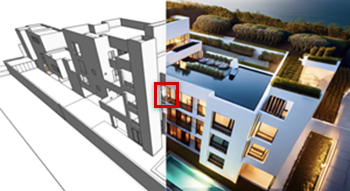

提供参照图像(本例中为一张城市景观图片),以及如何将该图片用作窗外景色的说明。您应提供针对 Vectorworks 绘图(以原样保留室内元素)和室外视图(包括比例、透视、光照等)的具体说明,以获得预期效果。

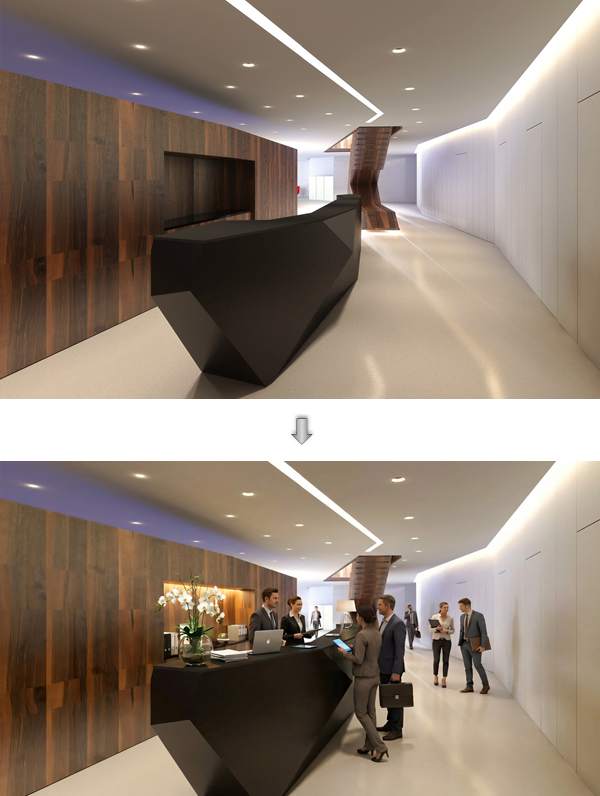

指示 AI 图像生成工具向空间中添加人物。详细说明应包括保持建筑、光照和家具的原貌,并描述人物的细节,例如他们应该穿着休闲装还是商务装,在柜台后面还是前面,在空间中走动,三五成群地交谈等等。

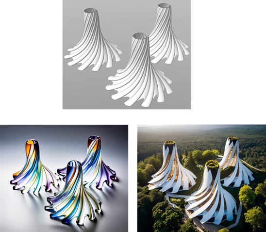

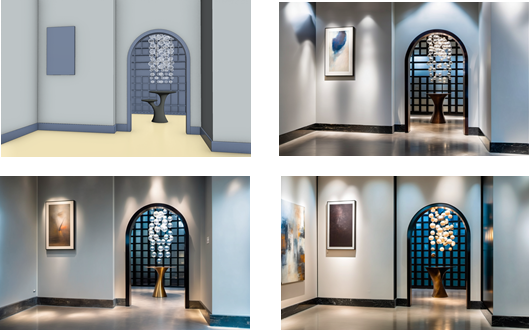

通过更改文本提示,您可以将 Vectorworks 文件中的抽象形状转换为完全不同的对象。
这些扭曲的抽象形状可以成为玻璃花瓶或建筑物的灵感,具体取决于你提供的文本提示

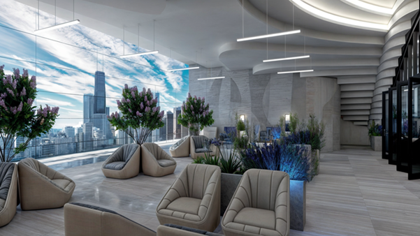

较详细的提示可以获得更细致的结果。在每生成一次结果之后调整提示,以帮助塑造输出形状。
生成这些图像的详细提示每一个都不超过 30 个单词。在不同的图像之间,天花板的描述发生了变化,从第一张图像的“洞穴形状”到其他图像的“洞穴形状,有间接照明”

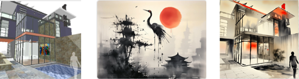

样式
右侧的图像由这两个图像提示——一张 Vectorworks 绘图和一幅油画——创建而成。

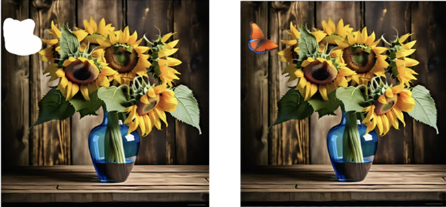

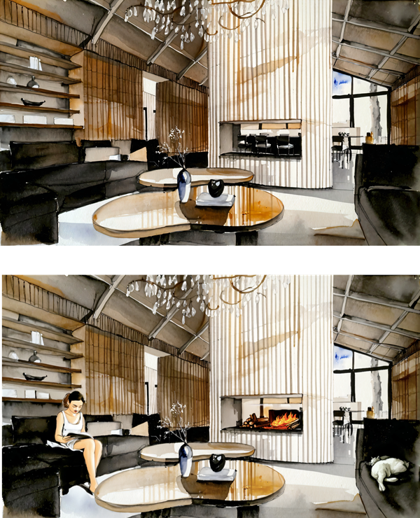

修补
可以使用编辑说明文本提示添加细节,例如沙发上的女人和打盹的猫,以及壁炉里的火焰。可以使用绘图蒙板编辑绘图的特定区域,但大多数编辑并不需要用到它。

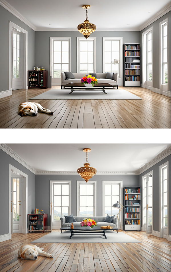

改进细节
改进细节可以改进原始图像和修补的对象,例如狗、花和书柜
