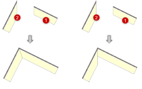

如果屋顶面有不同的斜度,请选择连接面的模式。
要在连接处斜接屋顶面边,选择斜接屋顶面连接。
要在连接处垂直切割屋顶面边,选择垂直切割屋顶面连接。

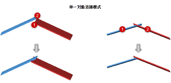

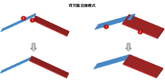

单击第一个要连接的屋顶面,然后单击第二个。
操作的结果取决于选定的模式、屋顶面的位置和屋顶面的单击部分。
对于非相交面,第一次单击的面将被扩展以与第二次单击的面相交。对于相交面,修剪第一次单击的面以保留单击的部分。
对于非相交面,两个面都要延伸或修剪以合并。对于相交面,两个面都被修剪且保留面的单击部分。
在启用了斜接屋顶面连接时,屋顶的厚度不变,且顶部曲面和底部曲面之间没有垂直偏移。启用垂直切割的屋顶面连接时,面之间的连接被垂直切割,且底部曲面之间有垂直偏移。
屋顶面边只能沿着它们相交的边斜接。如果多个面连接到一个公共边,公共边将有多段不同的斜接。
