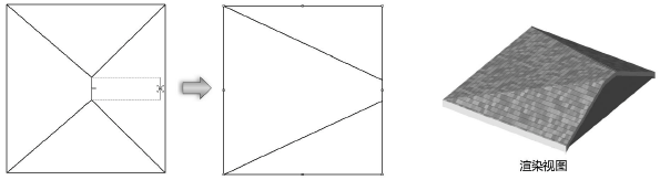

要在水平方向上重调屋顶形状:
在三维视图中,选择屋顶对象。
点击该工具、移动顶点模式和 XY 平面约束模式。
将光标定位在屋顶图柄上。
当光标位于图柄上时,标准箭头光标变为未填充的四向箭头。
单击拖动图柄以更改屋顶图柄的位置,或在“数据”栏中输入特定的 X 和 Y 距离值。
屋顶边、屋脊和屋檐图柄位置可以更改。图柄移动约束于沿 X 或 Y 轴(活动图层平面);屋顶元素的高度无法在此模式下更改。
通过移动屋脊图柄更改屋顶平面的斜坡。如果形状重调的结果是生成接近或超过 90 度的屋顶斜坡,则提示根据需要创建山墙壁。
当图柄在所需位置时单击。

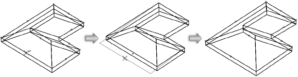

要向屋顶添加顶点:
在三维视图中,选择要添加顶点的屋顶。
单击“工具和模式”。
将光标定位在其中一个边或屋檐图柄上。
标准箭头光标变为一个单头、填充的箭头,轴的任一侧带有阴影框。
单击-拖动光标以向屋顶边或屋檐添加顶点。
当顶点在所需位置时单击。
自动重调屋顶形状,以适应新顶点。

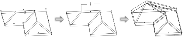

要从屋顶删除顶点:
在三维视图中,选择要删除顶点的屋顶。
单击“工具和模式”。
将光标定位在要删除的屋檐顶点上。
标准箭头光标变为单头、实心箭头,轴上有空心菱形。
单击顶点。
该顶点被移除,且根据其余顶点重调屋顶的形状。
