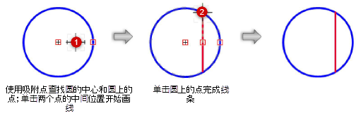

要从其起点到其终点创建一条单线:
单击“工具和模式”。
单击受约束或不受约束模式。
要在绘制时缩放线条,单击首选项,然后输入缩放系数(必须大于零)。创建的线条长度为绘制的线条与此数字的乘积。例如,输入 2 创建长度为已绘线条的两倍的线条,或输入 0.5 创建长度为已绘线条的一半的线条。默认情况下,该值为 1,这样不影响线长。
单击线条的起点。
再次单击以设置线条的终点。如果输入除 1 之外的缩放系数,则将相应调整已完成的线条长度。
在本例中,长度缩放系数被设置为 1.5;完成的线条是两次单击之间长度的 1.5 倍
