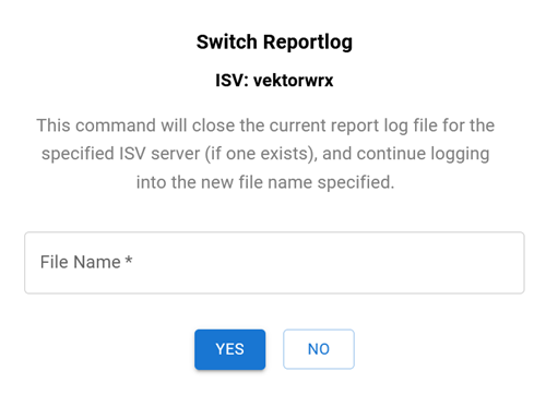

切换至不同的报告日志文件
可从使用当前 Report log 切换,并指定不同的日志文件。Report log 必须已存在,才能切换到新的。
在服务器管理主屏幕上的“服务器”菜单中,选择Switch Reportlog
“切换 Reportlog”屏幕打开。
文件名中,输入日志所在的文件路径,包括文件名。
单击 Yes
Report log 切换到其他文件。

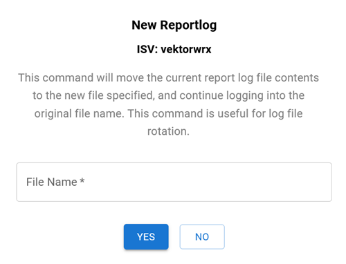

创建新 Report log
可使用不同名称保存当前 Report log 文件,并继续使用原始文件进行记录。这样便于创建备份文件。
ROTATE 命令自动创建备份日志文件。根据操作环境,日志文件会变得非常大;定期备份可防止文件过大。有关更多详情,请参阅指定服务器选项
在服务器管理主屏幕上的“服务器”菜单中,选择New Reportlog
“新建 Reportlog”屏幕打开。
文件名中,输入备份日志应在的文件路径,包括文件名。
单击 Yes
当前 Report log 文件的内容保存到指定备份日志。记录在当前 Report log 文件中继续。

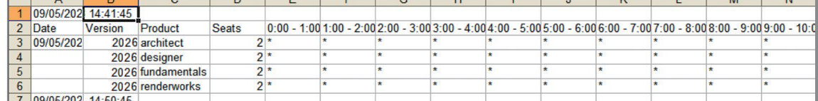

Report log 创建为一个文本文件,但使用特殊文件转换实用程序 Log File Converter 可转换为 Excel 格式。
转换一个日志文件后,可以为分配时间段内运行的每个产品检查许可证数量,或在服务期统计数据上执行其他计算。此信息是管理员的有用基线数据。
要转换 Report log:
找到 LogFileConverter 的位置。
在 Windows 中,Log File Converter 位于 Vectorworks Site Protection 服务器文件夹中。在 Mac 系统中,Log File Converter 位于一个软件包文件中;右键单击文件,选择显示软件包内容,然后导航到内容 > MacOS 以找到 LogFileConverter.app。
双击 Log File Converter.app (Mac) 或 LogFileConverter.exe (Windows)。
Log File Converter 实用程序打开。
单击  Select log file 打开 RLM 日志文件对话框。指定 Report log 文件。
单击Save excel file以打开 Excel 文件对话框。指定用于保存转换文件的位置和文件名。
单击 Convert 将文本文件转换为一个可用在典型电子表格程序中的文件,如 Excel。
转换完成时,单击 Quit  按钮关闭 Log File Converter。
可打开产生的 Excel 文件并用于绘图或任何类型的分析。
转换的电子表格文件包含以下信息:
参数
说明
日期
生成统计数据的日期
版本
Vectorworks 版本
产品
Vectorworks 模块的名称
座位
每个模块可用的许可证数量
时间间隔
当客户机启动时,使用中的许可证数量会增加。该参数显示了在每个时间段内使用的许可证的最大数量。
如果在一天中间续签许可证,则特定模块不可用,并通过一个星号 (*) 指示不可用的时段。第二天,它将不会出现在统计数据中。
如果许可证数量在一天中间发生改变,新值将反映在一天结束时(日期更改时)。
借用
表示一天结束时(日期更改时)借用的许可证数量。
