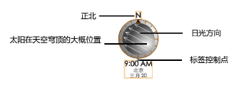

日影仪图形将显示在日影仪的顶端正北位置。通常,绘图面向页面北向(正北,不是磁场北向),正北对准页面顶部,不需要补偿即可获得正确的太阳位置。如果未以此指向创建绘图,可使用“对象信息”面板来指定旋转,旋转幅度为偏离页面北向的度数。此处设置的北方应与绘图中的正北相一致。
白色箭头表示当前时间和指定位置的日光方向。渐变高亮显示的是太阳在天空穹顶的大概位置。
放置后,日影仪符号将会添加至绘图文件,并显示在“日影仪符号”文件夹中的“资源管理器”中。如编辑符号定义中所述,编辑符号的二维组件,以便更改外观、字体样式或大小。

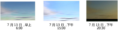

自然天空
允许日影仪设置(如日期、时间)以及使用暖色控制自然天空 Renderworks 背景,如果已应用的话(请参阅创建物理天空背景)。这将创建更逼真的阳光效果动画,因为随着动画的进行,天空反映出一天的时间及一年的月份。
取消选择此选项以查看带亮度、正午设置的自然天空。

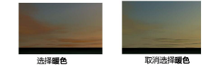

暖色
向自然阳光和天空颜色添加更鲜艳的玫瑰色外观
