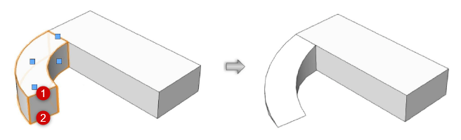

要创建弯曲坡道:
单击该工具和路径模式,然后单击控制线模式(请参阅绘制墙壁)以及圆弧创建模式(请参阅创建圆弧)。
下面的例子使用右控制线模式和相切圆弧模式。
单击开始绘制将作为坡道基础的墙壁。
根据圆弧创建模式,单击一次或两次以结束墙壁。
从墙壁的“对象信息”面板,设置所需的高度(适用于坡道顶部)和厚度(适用于坡道宽度)。使用选择工具根据需要调整墙壁位置。
在三维视图中,单击建筑外壳工具集中的编辑墙壁工具,然后单击重调三维墙壁形状模式。
重调图柄沿墙壁显示。
确定墙壁的哪一端将作为坡道的底部。单击墙壁末端顶部的重调图柄并将其拖动到底部高度。请参阅更改墙壁高度。
再次单击以完成坡道。
