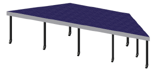

Spot00090.pngInsertar una escenario modular

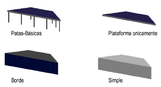

La herramienta Escenario modular inserta estructuras de escenario de formas personalizadas en un dibujo. El tipo, la forma, el tamaño y el aspecto se pueden personalizar.
Para insertar una escenario modular:
1. Haga clic en la herramienta Escenario modular desde el conjunto de herramientas de Spotlight.
2. Haga clic en el modo correspondiente en la barra de Herramientas, para seleccionar el método de creación de límite para el escenario.
Para obtener más información sobre los modos de herramienta Polilínea, vea Crear polilíneas.
3. Haga clic para establecer el punto inicial del escenario.
4. Haga clic para establecer el final del segmento y el comienzo del siguiente. Continúe dibujando segmentos de esta manera, hasta que el objeto de escenario esté completo.
5. Si esta es la primera vez que una escenario modular se fija en el dibujo, se abrirá el cuadro de diálogo de propiedades del objeto. Especifique las preferencias predeterminadas que aplican a todas las obturaciones de escenario fijadas posteriormente en este dibujo. Las propiedades se pueden editar más tarde en la paleta Información del objeto. Haga clic en OK.
Es posible transformar la escenario modular con la herramienta Transformar; vea Transformar objetos. Los parámetros de la escenario modular se pueden editar en la paleta Información del objeto.
