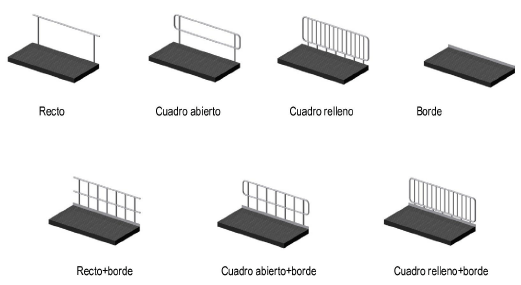

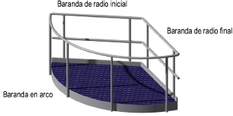

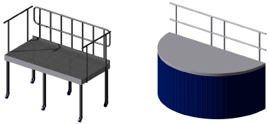

La herramienta Tarima de escenario inserta estructuras de escenario portátiles rectangulares y redondas en un dibujo. El tipo, la forma, el tamaño, el aspecto y la presencia de barandas se pueden personalizar. Fije varias cubiertas del escenario para crear un área de escenario grande.
