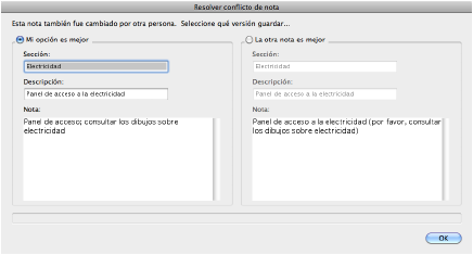

Puede surgir un conflicto si dos usuarios diferentes editan la misma nota en la misma base de datos al mismo tiempo. Si esto sucede, se abre el cuadro de diálogo Resolver conflicto de nota cuando se cierra el cuadro de diálogo Administrador de notas.
A la izquierda, se muestra su versión de la nota, y a la derecha, se muestra la versión del otro usuario. Seleccione qué versión de la nota guardar al seleccionar Mi opción es mejor o La otra nota es mejor. Haga clic en OK para resolver el conflicto.
