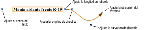

2. En la paleta Información del objeto, cambie los parámetros como desee. Los parámetros se describen en Insertar glosas o referencias. Se encuentra disponible un parámetro adicional en la paleta Información del objeto, llamado Longitud de reborde, que permite especificar de manera precisa la longitud de una línea directriz con valores numéricos en vez de usar el mouse. Finalmente, el tipo de marcador se puede cambiar desde la paleta Atributos.
3. En el dibujo, un objeto de glosa incluye puntos de control que se pueden mover con el mouse para cambiar el ancho del texto de glosa, la longitud de reborde y la posición del extremo. Una directriz de glosa curva incluye puntos de control adicionales para ajustar la curvatura de la directriz.
