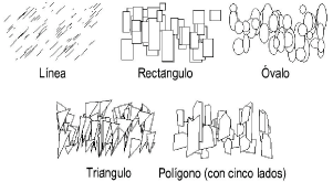

La herramienta Punteado crea una trama aleatoria (diferentes formas, tamaños y, opcionalmente, colores) dentro de límites definidos, que lucen como un efecto de sombreado dibujado a mano. Para crear un objeto punteado, puede usar la herramienta Punteado o dibujar una polilínea y luego ejecutar el comando Crear objetos desde formas (ver Crear objetos desde formas).

  3. Se abrirá el cuadro de diálogo Definir trama de punteado. Se pueden especificar hasta dos formas para definir la trama de punteado.
