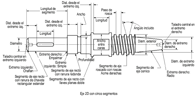

DesignSeries00181.pngEjes
La herramienta Eje permite la creación de un eje que consiste en múltiples segmentos de ejes roscados, cónicos y rectos.
Para insertar un segmento de eje:
  1. Haga clic en la herramienta Eje desde el conjunto de herramientas Componentes de máquina.
  3. La primera vez que use la herramienta en un archivo se abrirá un cuadro de diálogo de propiedades. Establezca las propiedades por defecto y haga clic en OK. Las propiedades se pueden editar en la paleta Información del objeto.
  4. Haga clic en el botón Configuración en la paleta Información del objeto para agregar, eliminar o modificar segmentos de componentes de ejes (ver Propiedades de segmento de eje).
