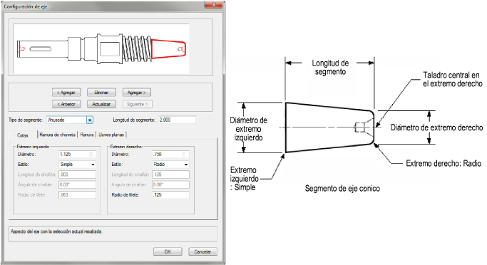

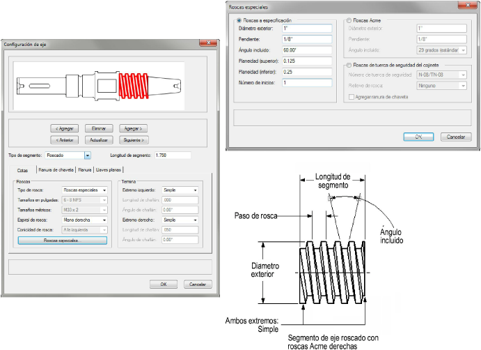

Para agregar, eliminar o modificar segmentos de componentes para construir el objeto eje deseado:
  1. Seleccione un eje en el archivo de dibujo y haga clic en el botón Configuración en la paleta Información del objeto.
  2. Si bien el segmento seleccionado está resaltado actualmente, especifique los parámetros del segmento del eje en cada ficha para definir el eje. Haga clic en el botón Actualizar para cambiar dinámicamente la vista previa cuando se realicen los cambios.

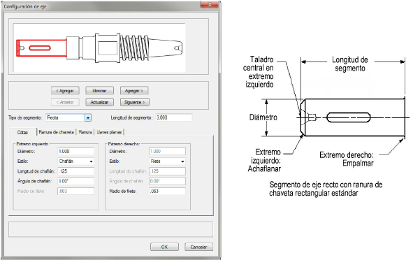

  3. Haga clic en la ficha Cotas para especificar la configuración del segmento del eje.

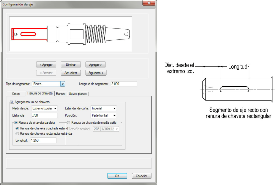

  5. Haga clic en la ficha Ranura de chaveta para especificar la configuración de la ranura de chaveta del segmento de eje (solo Tipo de segmento recto).

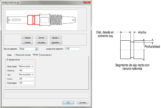

  7. Haga clic en la ficha Ranura para especificar la configuración de la ranura del segmento de eje (solo Tipo de segmento recto).

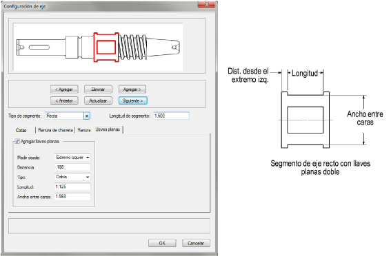

  9. Haga clic en la ficha Llaves planas para especificar la configuración de las llaves planas del segmento de eje (solo Tipo de segmento recto).
