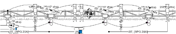

En lugar de colocar cables de datos o cables de puente manualmente en un trazado de luz complejo con cientos o incluso miles de luces, el software Vectorworks Spotlight puede colocar cables en cadena entre luminarias, altavoces, proyectores o cualquier símbolo automáticamente.
El Establecer preferencias de cable cuadro de diálogo controla en qué costado colocar los cables y la distancia de desplazamiento entre los cables y las luminarias.

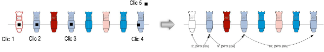

Crear una cadena de cable de puente
Crear una cadena de cable de puente:
  1. Seleccione Spotlight > Cables > Haga cadena de cable de puente.
  2. Se abrirá el cuadro de diálogo Haga cadena de cable de puente.
  3. Haga clic en OK.
  4. Haga clic en cada objeto que será vinculado.
  5. Haga clic en un área en blanco del dibujo para detener la creación de la cadena de cable de puente.

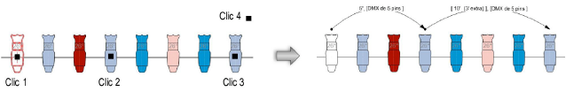

Crear una cadena de cable de datos
Crear una cadena de cable de datos:
  1. Seleccione Spotlight > Cables > Haga cadena de cable de datos.
  2. A medida que mueve el cursor sobre un objeto válido, tal como una luminaria, el objeto es resaltado; haga clic en el primer objeto de la cadena.
  3. Haga clic en cada objeto que será vinculado.
  4. Haga clic en un área en blanco del dibujo para detener la creación de la cadena de cable de datos.
