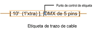

El trazo de cable puede ser ajustado con la herramienta Transformar después de ser colocado. Las propiedades se pueden editar en la paleta Información del objeto.
