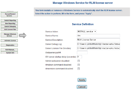

Haga clic en Manage Windows Service desde la pantalla principal de Administración del servidor.
Se abre la pantalla Service Definition.
Introduzca la ruta de archivo y el nombre de archivo para el registro Debug en Server Debug Log.
Haga clic en Apply.
El archivo txt de registro Debug especificado es creado en la ubicación designada.
