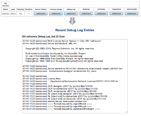

Acceso: Haga clic en Status desde la pantalla principal de Administración del servidor para acceder a la pantalla Status. Desde ahí haga clic en vektorwrx desde la columna Registro de depuración.
Descripción: Muestra las últimas 20 líneas de información relacionadas con el servidor ISV desde la ventana de comando del servidor Vectorworks Site Protection. La información consiste principalmente en los registros de clientes Vectorworks usando o devolviendo licencias.
El registro Debug debe ser creado antes de que pueda registrar información. Ver Debug Configuración de registro.
Haga clic en Refresh para recargar la información Debug Log. Haga clic en BACK para regresar a la pantalla previa.
En el ejemplo Debug Log mostrado la siguiente información se encuentra disponible.
License Files:
Muestra la ruta del archivo y nombre de archivo de licencia en uso
OUT: fundamentals v2017 by XXXXX
Muestra cuando el cliente empezó a usar la licencia
IN: (client exit) fundamentals v2017 by XXXXX
Muestra cuando la licencia fue devuelta
