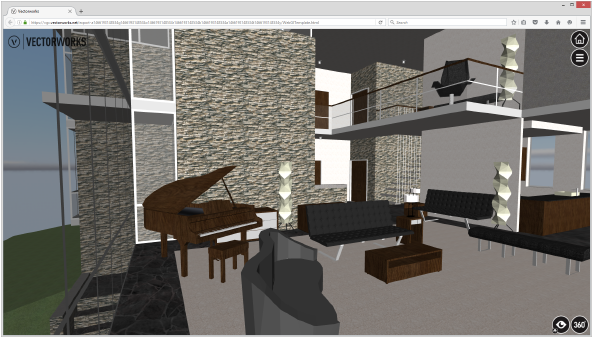

Ver vistas web desde un explorador de internet
Vistas web exportadas proporcionan una experiencia de visualización 3D interactiva adecuada para compartir con clientes, miembros del equipo y otros. Pueden ser vistas en modo órbita o en modo primera persona desde cualquier aparato conectado a la internet. Aparatos móviles equipados con sensores de orientación y movimiento también permiten vistas inmersivas de 360º del modelo.
Haga clic en el vínculo proporcionado para mostrar la vista web en su explorador predeterminado.
Archivos guardados localmente no se abren correctamente en el explorador de Google Chrome debido a errores de seguridad inevitables con el explorador. Para ver la vista web desde una carpeta en su disco local abra el archivo WebGlTemplate.html usando un explorador diferente.
