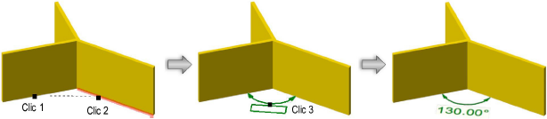

  4. Haga clic en el borde o la cara del primer objeto.
  5. Se muestra una línea de vista previa.
  6. Haga clic en el borde o la cara del segundo objeto.
  7. Se muestra una vista previa de cota angular.
    Para seleccionar un ángulo distinto, por ejemplo, extender la dirección opuesta, mueva el cursor hasta que se muestre una vista previa del ángulo deseado.
  8. Haga clic por tercera vez para definir el radio de la cota.
