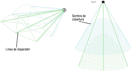

Mostrar rango de dispersión 1/2/3 |
Dibuja las líneas de dispersión superior, inferior, izquierda y derecha, junto con una línea de referencia central para cada uno de los tres rangos de dispersión seleccionados para la presentación (o el rango General si no se selecciona la dispersión expandida). Se dibuja un contorno o trama de rayado que representa la "sombra" de la cobertura del área de escucha cuando la distancia de proyección, la dispersión vertical y los ángulos de inclinación permiten que el altavoz cubra el área en la Altura de escucha o debajo de esta.
Mostrar rayado de dispersión |
Muestra los rellenos de rayado en la sombra de cobertura de cada rango de dispersión habilitado |
