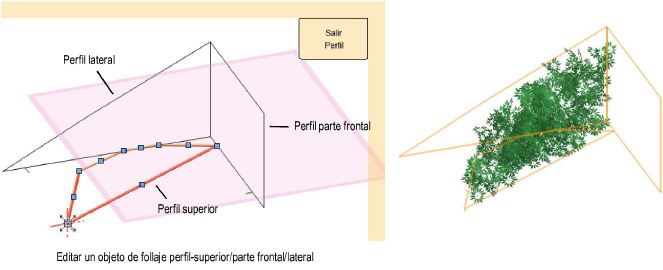

Editar objetos de follaje
Después de la creación del objeto de follaje, editar el objeto de follaje desde la paleta Información del objeto o seleccionar Propiedades desde el menú de contexto del objeto para abrir el cuadro de diálogo Propiedades. Se muestran los mismos parámetros que están disponibles en el cuadro de diálogo Preferencias de herramienta de follaje junto con los siguientes parámetros adicionales.
Para transformar la línea o el perfil de un objeto de follaje, haga clic con el botón derecho del mouse y seleccione Editar línea o Editar perfil desde el menú de contexto del objeto. Como alternativa, haga doble clic en el objeto de follaje.
