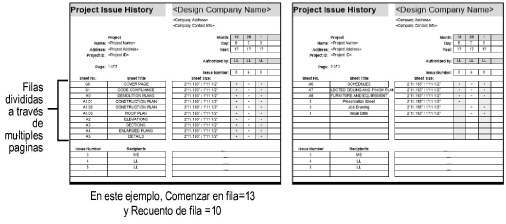

El Administrador de publicación crea informes con los datos de hoja, datos de revisión y datos de publicación en el archivo actual. Los informes usan información desde los registros de datos y formatos de registro mantenidos por los objetos de borde de bloque de título, y son compilados como recursos de hoja de cálculo. Las hojas de cálculo son automáticamente actualizadas cada vez que un informe nuevo es generado.

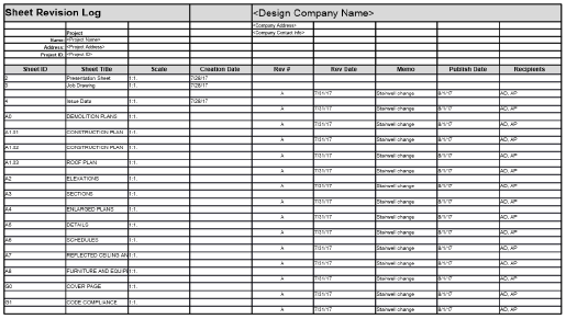

Cuando los informes de historial de publicación e historial de revisión son ejecutados, el nombre del recurso de hoja de cálculo en el archivo de dibujo es automáticamente incrementado con un sufijo: “-1” si el informe está completamente en una página, y una serie de números (-1, -2, -3, y así sucesivamente) para cada página si la opción Crear páginas/hojas de cálculo múltiples está seleccionada. La hoja bitácora de revisión tiene el sufijo de la fecha de ejecución del informe.

    Bloque de título Historial de publicaciones del proyecto
    Bloque de título Historial de revisiones del proyecto
    Hoja bitácora de revisión
Estas hojas de cálculo pueden ser personalizadas (ver Concepto: Generalidades de hojas de cálculo) y guardadas en la carpeta de usuario para ser usadas en futuros informes.
