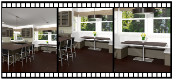

Dos tipos de animaciones pueden ser creadas desde un dibujo 3D Vectorworks: punto de órbita y mover sobre línea. El animador Punto de órbita gira en un número determinado de grados alrededor de un objeto 3D o punto seleccionado en el dibujo. El animador Mover sobre línea se mueve a través del dibujo 3D, siguiendo una ruta especificada.
En vista Perspectiva, sólo la parte del modelo dentro del marco de perspectiva se encuentra visible en la animación (ver Vistas de perspectiva con ajustes y sin ajustes).
Las películas generadas en Windows y Mac pueden visualizarse en cualquiera de las dos plataforma. Simplemente haga doble clic sobre el archivo para abrirlo o ábralo desde su visor preferido.
Un archivo .mov (MPEG4) con compresión H.264 es creado en las plataformas Mac y Windows 7/8/10; un archivo .avi con compresión MJPEG opcional es creado en Windows Vista.
