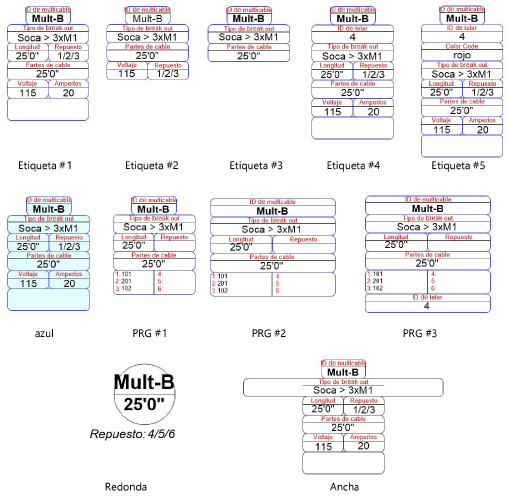

Multicables pueden ser etiquetados automáticamente con información de break out que muestra información de circuito de multicable. Una variedad de etiquetas se encuentra disponible de manera predeterminada; etiquetas personalizadas también pueden ser creadas.

Haga clic con el botón derecho sobre la etiqueta de break out y seleccione Seleccionar multicable desde el menú de contexto para seleccionar el multicable asociado con la etiqueta.
Las propiedades de la etiqueta de break out pueden ser editadas en la paleta Información del objeto. Cambios realizados a los parámetros de etiqueta son reflejados en los parámetros del objeto multicable asociado.
