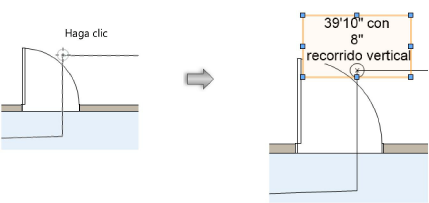

Spot00041.pngMarcar medidas de cable
Medidas de distancia pueden ser agregados al dibujo para ayudar con la creación de diseños de cables en sitio.
Marcar una distancia especifica de cable

Una etiqueta puede ser colocada para marcar la distancia especifica desde el inicio del cable hasta un punto sobre el cable donde se ha hecho clic.
Para marcar una distancia en un cable con un clic:
  1. Seleccione el comando.
  2. Haga clic sobre el cable en el punto donde el marcador de medida debería ser colocado.
  3. Se abre el cuadro de diálogo Introducir valor.
  4. Introduzca la distancia vertical si el cable tiene un recorrido vertical; de otra manera introduzca 0 (cero).
El marcador de distancia es colocado en el dibujo.
